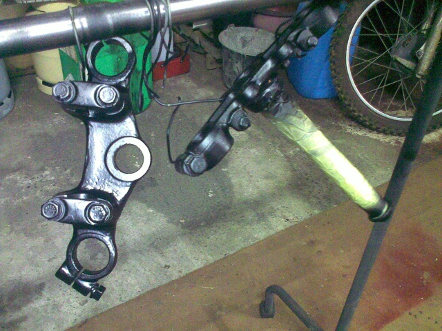

- Atelier Peinture :
"Fast-Food" DT80MX 5T8 1984 20042013
- Roulements de Colonne de Direction Neufs :
"Fast-Food" DT80MX 5T8 1984 20042014

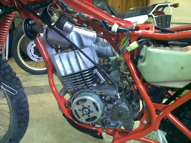

29 Avr 2012 - Hier , journée pourrie/pluvieuse ... J'ai quand même passé 11h dans l'atelier ! tete
- Mise en peinture et cuisson des carters moteur (3 couches Peinture Haute T° et 1h au four à 300°C)
- Remontage (roulements et joints spi , piston/segments ) et fermeture du moteur
- Pose du moteur dans le cadre
- Contrôle roulements et garnitures de Freins Av/Ar
- Remplacement pignon/couronne (14X41)
- Montage des roues
- Pose de l'araignée et faisceau électrique
- et tout le reste que j'ai oublié , mais que vous pourrez visualiser ci-après ... :
"Fast-Food" DT80MX 5T8 1984 29042010 "Fast-Food" DT80MX 5T8 1984 29042011
"Fast-Food" DT80MX 5T8 1984 29042012 "Fast-Food" DT80MX 5T8 1984 29042013

Cependant , plus j'avance dans le remontage et approche de la finalité , moins je vais vite car il me vient toujours une idée/problème de modification/adaptation supplémentaire "à la C*N" Exclamation Rolling Eyes
J'en ai même oublié d'aller chercher (P'tain de) 1L d' Acide Sulfurique pour la batterie , et pouvoir la faire "péter" ce soir !!! Evil or Very Mad grrr

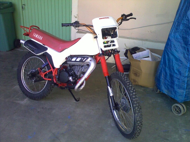

06 Mai 2012 - J'adore le mois de Mai 2012 !
Avec ses weekends à rallonge et sa météo ... Une véritable aubaine pour qui aime bosser (et avancer) tranquillement en atelier , Very Happy Very Happy Very Happy
Ce soir 22h , la moto est quasiment terminée ! (J'attends un réservoir rénové Restom avec robinet neuf , à peindre et sticker)
Elle a "péter" Lundi dernier , au second coup de kick (Après plus de 20 ans d'abandon et un peu plus de 2 mois de travaux "acharnés") ! cyclops
- Brooo , BRANNNNGGGGG , DANGDANGDANGDANG ... J'étais heureux comme un gosse bravo class
- Ralenti +/- stable sur Starter , j'ai laissé chauffé quelques minutes en profitant pour purger la pompe de graissage séparé , et laissé "cuire" la peinture HT° de l'échappement
- Puis réglage "balance" richesse carbu au ralenti accéléré ,
- Elle démarre désormais au 1/4 de tour de kick
J'ai pas encore traité toutes photos du portable , mais voici celles du weekend dernier ,
lors des essais d'ajustement des caches latéraux , échappement modifié , guidon de Honda XR750V Africa-Twin et plaque phare Honda XL600LR ... siffle
"Fast-Food" DT80MX 5T8 1984 01052010"Fast-Food" DT80MX 5T8 1984 01052011
L@ suite en image et visualisation de la version "non académique" , mais quasi définitive , probablement demain ... Wink
07 Mai 2012 - Ce matin , je viens de réparer/dépanner la partie éclairage et terminer l'adaptation/installation/câblage du Plaque/Phare Honda XL600LR .
- Peindre le cache latéral gauche et positionner provisoirement les autocollants
- Les caches latéraux ne sont pas correctement ajustés à cause de la (énorme) déformation du réservoir !
J'en ai trouvé en parfait état et restauré Reston sur Leboncoin
"Fast-Food" DT80MX 5T8 1984 07052012 "Fast-Food" DT80MX 5T8 1984 07052013
"Fast-Food" DT80MX 5T8 1984 07052014 "Fast-Food" DT80MX 5T8 1984 07052016
"Fast-Food" DT80MX 5T8 1984 07052017
