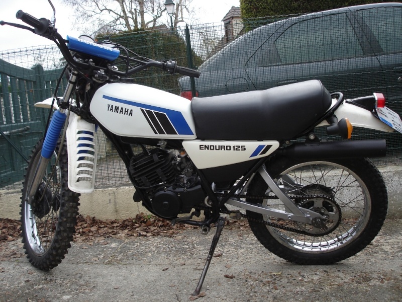

Bon finalement, j'ai trouvé sur ebay une roue AR en bien meilleur état.
Celle-là, je verrais si je la refais ou non.
Et ça y est, miss a démarré aujourd'hui !
Une petite photo de mademoiselle maintenant :
Et un petit rappel sur ce qu'elle était avant si si, le bras oscillant est le même !:
Reste 2 - 3 choses à régler comme un pb de voyant de clignotant, un pb de feu stop qui ne s'allume pas.
Les garnitures de freins avant à changer, un réglage du frein AR et de l'embrayage; retrouver un patin de chaine ,monter les clignotants, changer les roulements de roues AR ,la dévoiler encore un chouïa et faire monter un pneu cross à l'arrière.
http://cderenne.free.fr
Olivier63
Nombre de messages: 688
Age: 48
Localisation: Puy de Dome
Date d'inscription: 01/08/2010
MessageSujet: Re: Une petite nouvelle à restaurer mais drôle de fourche   Dim 6 Fév 2011 - 19:41
J'ai eu ce modéle en 79.... I love you
Pas trop dur à poser les autocolants ...
Pour les poser pareil des 2 cotés c'est à l'oeil ou tu as pris les cotes....il y a du vernis par dessus...un vernis spécial. ?
C'est un truc flippant la pose des autocolants je trouve.....
ch.derenne
Nombre de messages: 410
Age: 39
Date d'inscription: 24/02/2008
MessageSujet: Re: Une petite nouvelle à restaurer mais drôle de fourche   Dim 6 Fév 2011 - 20:20
Oui, ayant une DTMX avec déco 1978 et celle-ci qui se termine, c'est cette déco bleue et noir sur fond blanc que je préfère.
Pour les autocollants,ils sont posés à l'oeil oui ;+)
En fait, pour cette déco, c'est assez simple par on a pas mal de repères géométriques (coin inférieur, bord supérieur de réservoir ....) j'ai eu plus de soucis avec mon autre DTMX qui a une déco de 1978.
Ensuite, je ne sais pas comment sont les autres auto-collants mais ceux-ci se posent en mettant avant de l'eau savonneuse : ainsi, une fois posés, on peut les faire glisser pour ajuster la position.
Après on maroufle pour évacuer l'eau savonneuse et une fois séché, la colle fait son effet.
Une fois bien sec, (j'ai attendu 1 semaine) on retire la partie supérieur (c'est un transparent qui colle peu et ne sert qu'à maintenir l'ensemble des lettres et autres décorations).
Et ensuite : vernis (un vernis julien conseillé avec la peinture julien que j'ai utilisé).
D'ailleurs en parlant de peinture, j'ai utilisé des bombes julien pour le blanc et le vernis.Pour le bras oscillant, j'ai utilisé une bombe gris alu de chez feu vert (technik color je crois ou un truc du genre).
Cette bombe gris alu : terrible : elle s'applique très bien ,couvre très vite et ne coule pas du tout : ça se temps tout seul; alors que pour la julien : attention à la coulure : à utiliser avec prudence.
Voilà. a+
Nombre de messages: 987
Date d'inscription: 15/11/2010
MessageSujet: Re: Une petite nouvelle à restaurer mais drôle de fourche   Dim 6 Fév 2011 - 20:45
plus un
beau boulot
tu vas remettre le guide chaine ou pas ?
d' ailleurs vu sa largeur on se demande a quoi il sert?
plus en cas de rencontre avec une branche non ?
Bonne soirée
Olivier63
Age: 48
MessageSujet: Re: Une petite nouvelle à restaurer mais drôle de fourche   Dim 6 Fév 2011 - 20:49
ok merci pour les infos .... C'est une belle déco 79... bien
Je trouvais le GB avant trop fin j'avais rajouté une bavette de 78...
