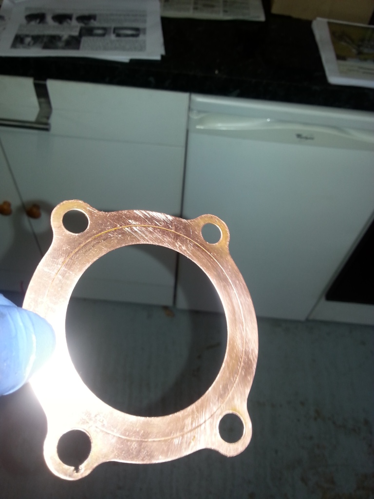

D'ailleurs, j'ai besoin de vos précieux conseils ! What a Face
Serait-il plus judicieux de mettre le joint de culasse d'origine (que j'ai bien nettoyé à la paille d'acier) une fois chauffé ??
ou bien
Le joint de culasse neuf que j'ai dans mon kit joint moteur ?? Il a l'air en alu (très léger) et perso, je le trouve merdique, vaut-t-il un joint en cuivre ??!!
Qu'en pensez vous ?!!  Suspect Very Happy
