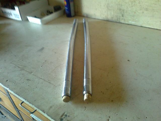

ben voilà , je restaure au maximum et foutu pour foutu je tente
la recette:
deux bouteilles . blanc ,rouge c'est suivant les gouts
du sable très fin bien tassé pour remplir les tubes
redressage de tubes Photo033
un coup de presse
redressage de tubes Photo030
pop ,circuler y'a rien à boire
redressage de tubes Photo031
le résultat :1/10e de voile  yes!!!
redressage de tubes Photo032
ps: ça marche peut être avec du rosé

Bien joué! bien
