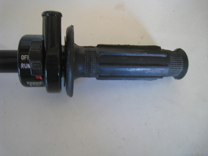

Tu as raison, c'est vrai que le plastique de la poignée des gaz m'a paru courte, pour l'instant, le caoutchouc ne force pas et le mouvement est libre, mais il est pratiquement sur, qu'à l'usage, il va y avoir problème.
Je ressoudrai cela plus tard quand la moto sera prête à rouler au moteur... Nous avons le temps... surtout si j'attends trois mois les chambres à air de MACADAM 2 ROUES !

- Quelqu' un peut-il me donner la longueur hors tout de la partie plastique couleur crème de la poignée des gaz ?

Beau boulot, Phil!
PS: je viens de rechercher cette **@!# de poignée de gaz dans mon fouillis, impossible d'y remettre la main dessus...mais je ne désespère pas!Wink

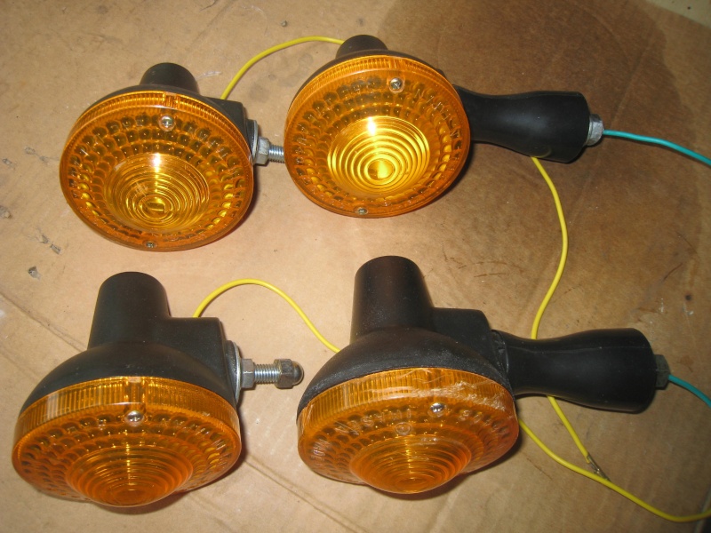

En attendant mes pièces zinguées et sablées, je bricole...
A la réception du set de clignotants acheté sur ebay à 9,90 €, 23,72 € port compris, grosses déceptions :
- le plastique noir est cassant et mal moulé (défaut d'aspect notamment), alors que d'origine il est légèrement souple,
- ils ne comportent pas de réflecteurs à l'intérieur,
- les ampoules font 8 Watts,
- il n'y a pas de joint d'étanchéïté,
- les cabochons sont plus foncés qu'à l'origine,
- et surtout le support d'ampoule est tellement souple qu'il est impossible de démonter l'ampule sans tout tordre !

Je décide donc de panacher les pièces :
- des clignotants d'origine, je garde trois coques sur quatre (la quatrième étant trop abimée), les cabochons, les supports d'ampoules, les réflecteurs, les joints,
- des neufs made in Thailande, je garde les fills, les ressorts, le prolongateurs arrière.
Et pour redonner un peu d'éclat à mes coques blanchies par le soleil un petit coup de chauffe au décapeur thermique.
En chauffant juqu'à la limite de la fonte, le plastique redevient noir et brillant, merveilleux ! Mais attention à ne pas trop chauffer (voir photos suivantes)
Avant chauffe :
Restauration DT 125 MX de juin 1977 Img_0221
Pendant la chauffe :
Restauration DT 125 MX de juin 1977 Img_0222
Nota :
- les angles rentrant sont durs à chauffer sans fondre le plastique à coté, je chauffe donc aussi ces arêtes par l'intérieur...
Résultat final : du mieux mais cela n'enlève pas les grosses éraflures, hélas !
Restauration DT 125 MX de juin 1977 Img_0223
Cependant, à quelques distances, le résultat est satisfaisant.
Restauration DT 125 MX de juin 1977 Img_0224
A bientôt...
ciao  Phil
