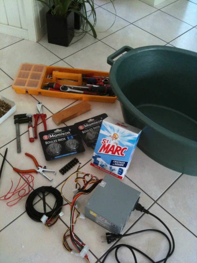

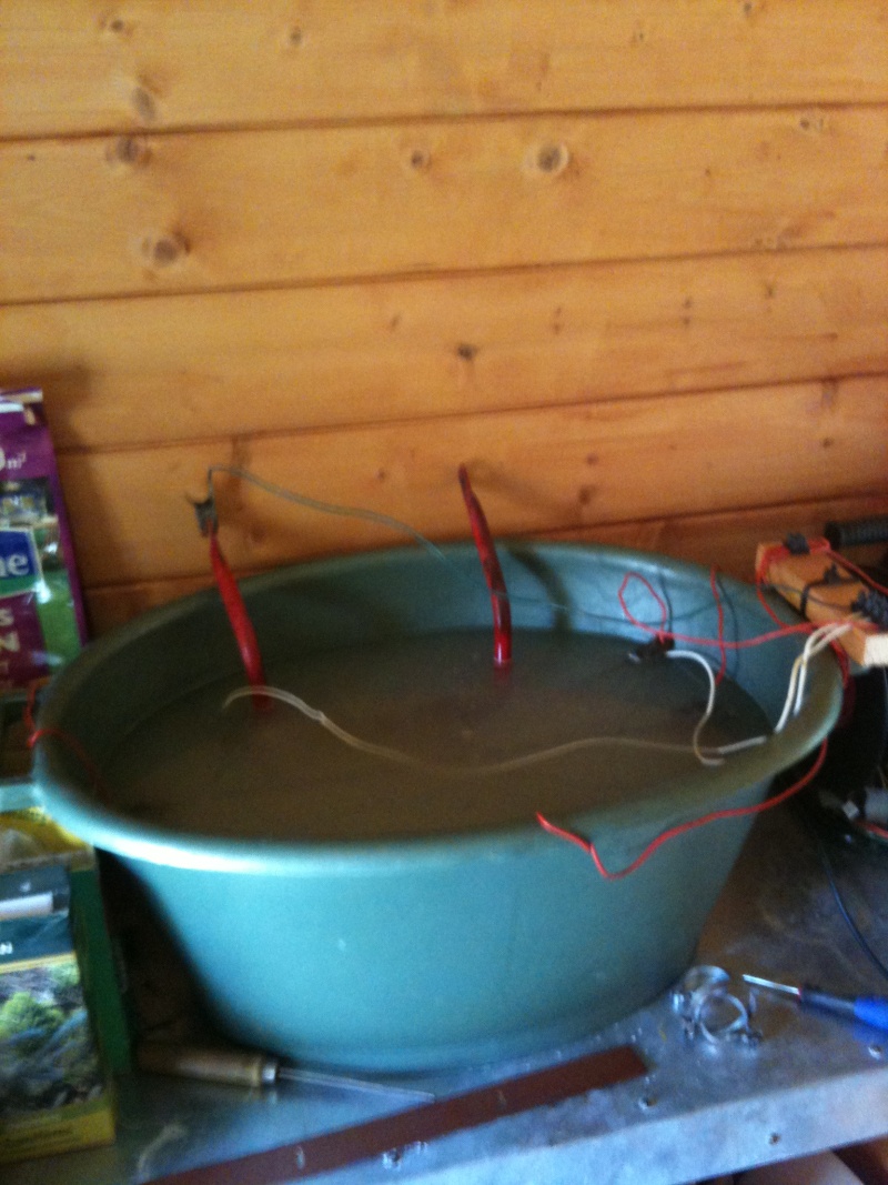

Comme je dis, une fois un bon nombre de pièces démontées, le point de non retour était atteint, je n’allais pas juste nettoyer le cadre et remonter les pièces dans leur état, non, il fallait poursuivre vers la resto. Pour le décapage de pièces rouillées et ainsi que retirer la peinture je me suis mis à l’électrolyse, suivant les tutos de ce fameux site, j’ai préparé un bain, alimenté par une alim de PC et je dois dire que le résultat est très satisfaisant.
Les ingrédients d'un bon bain moussant.
Quelques pièces sont immergées et pourquoi pas le porte bagage,puisque ça retire aussi le peinture. Ainsi le nettoyage des pièces les plus rouillées s'enchaînera sur plusieurs jours.

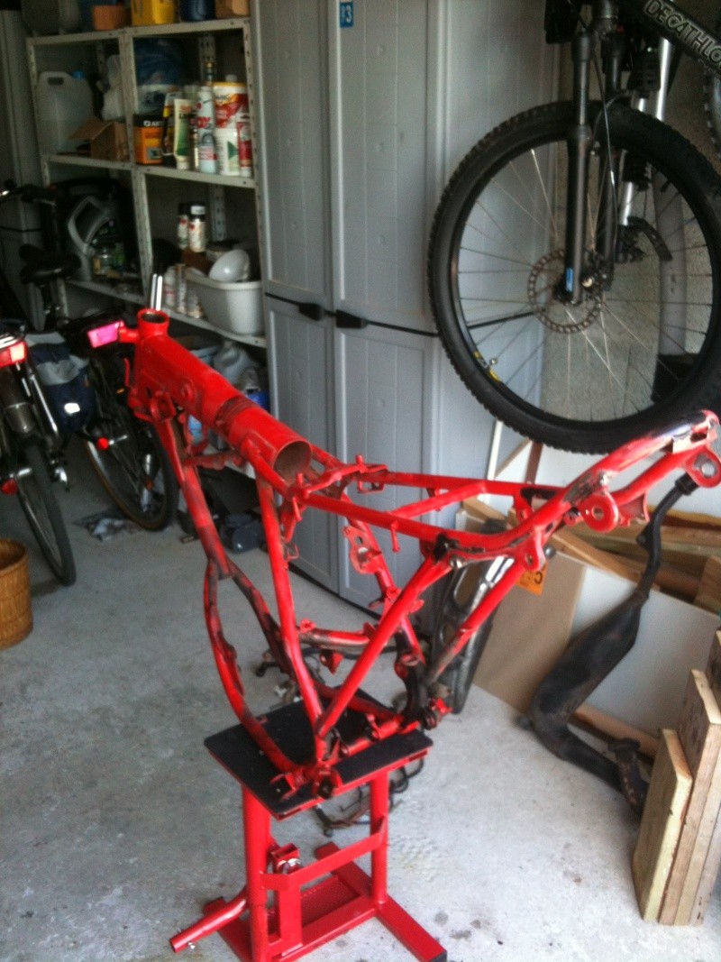

Le voilà enfin nu ce cadre.
Par chance la rouille n'était présente que sur la partie haute du tubes arrières. Cette restauration augmentera son espérance de vie. (déja traité sur la photo). Les traces noir en bas du cadre sont des traces de vieilles graisses.

Retour sur le cadre la peinture est totalement retiré, plus la moindre trace de rouge.
Sous le soleil n'a t' il pas l'air presque chromé ? C'est presque dommage de le repeindre.
Pour le décapage du cadre j’ai opté pour le décapant chimique et les brosses métalliques en bout de perceuse, c'est plus long qu’un sablage mais aussi plus économique.
