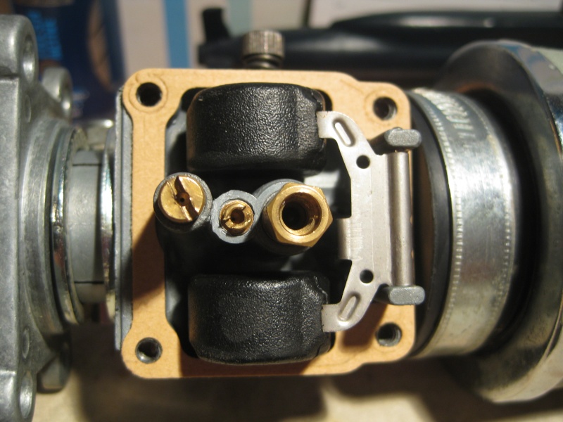

bonsoir tout le monde, aujourd'hui j'ai reçu mon carbu de 21 :
seulement il y a 3 gicleurs, et je sais pas a quoi ils correspondent :
pourriez vous m'aider

MessageSujet: Re: resto de minisissi, yamaha 50 automatique   Ven 16 Déc 2011 - 20:26
pouvez vous me corrigez si j'ai faux :
a droite c'est le gicleur principale ?
au milieu le gicleur de ralentit ?
a gauche ... je sais pas

MessageSujet: Re: resto de minisissi, yamaha 50 automatique   Sam 17 Déc 2011 - 12:41
le gicleur principal se prend l'aiguille du boisseau lorsque celui déscend (donc regarde qu'elle gicleur est en face de l'aiguille)
le gicleur de starter est débouché quand tu mets le starter donc normalement bouché quand il n'y ai pas
et le gicleur de ralenti, c'est le dernier mdr
je dirai donc a l'oeil le milieu c'est le starter
a droite c'est le principal
et a gauche le ralenti
pourtant un gicleur principal ressemble plus a celui de gauche

oui, mais je pense qu'il manque le gicleur principale

rdman, un gicleur principale de 112 c'est bien ou pas avec ma config ?

MessageSujet: Re: resto de minisissi, yamaha 50 automatique   Sam 17 Déc 2011 - 21:35
je peux pas te dire comme sa, sa dépends de tellement de trucs
entre le filtre a air, la météo, l'aiguille, la venturisation du tout, sa se regle après quand tout est près a rouler, et c'est un peu la merde quand on y a jamais fait
mais sur un avec un cornet, moi je mettrai plus je pense
en gros, faut que t'éssaye, soit tu regarde a la couleur de ta bougie a chaud (et même a poigné a fond (en respectant bien les temps de chauffe évidement)), faut qu'elle soit brune-brique pour etre nickel
si elle est blanche, augmente ton gicleur, ton mélange air éssence est trop pauver en éssence, tu risquerais de sérrer, car ca chauffe beaucoup plus
si elle est noire, c'est que tu es trop riche, c'est pas forcement plus mal, mais tu peu tirer plus de perfs
soit tu fait au comportement et en gros sa reviens au même
si ta moto démarre pas top, et qu'après ta un beuhhhhh jusqu'a caller quand t'accelere a fond d'un coup, c'est que t'es trop pauvre (comme la bougie blanche)
si ta moto démarre bien mais que a chaud il arrive qu'elle calle ou perd en perfs, c'est bougie noire
une fois que ta trouver le bon gicleur, (bougie marron-brique) tu peux t'occuper des milieus de régimes, et sa, ca se cherche grace a l'aiguille

Nombre de messages : 5184
MessageSujet: Re: resto de minisissi, yamaha 50 automatique   Sam 17 Déc 2011 - 22:43
Vu sa position centrale, je dirais que le principal est à droite, mais qu'il manque le gicleur...pas facile sur photo.

merci rdman, sa va beaucoup m'aider Wink
oui il manque un gicleur

alors j'ai commencer a remonter pas mal de chose, il reste plus que la partie électrique de la moto a faire et remettre la fourche.
place aux photos :
petit variateur malossi qui donne un autre style que celui d'origine :
voila voila, mercredi je la terminerai je pense, et donc début des réglage si elle veut bien démarrer
PS : petite question, c'est grave si le carbu est penché comme ça ??

d'origine les carbu sont autant penché
moi j'ai une question
le carter qui cache la pompe a huile normalement, il est en plastique? et il a pas tendance a fondre ou un truc comme sa?
du coup, ta un cornet?

ouai il est en plastique, mais je pense pas qu'il puisse fondre, car il est sur le carter
oui j'ai un cornet, il etait dans le lot avec le carbu ^^

ah nickel alors, il doit étre plus ou moins réglé alors
en général, si on passe d'une boite a air a un cornet on doit augmenter le gicleur, or la ca devrai étre a peu près bon

je verrai bien quand je vais la démarrer...
j'aimerai que tout soit bien réglé mais bon je me fais pas trop d'illusion
