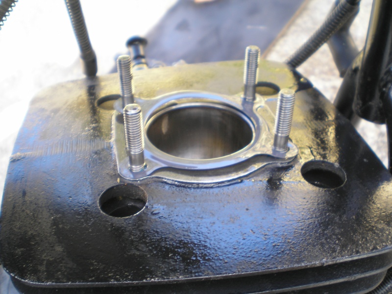

bon ,je suis bien lancé ...alors
passage à l'huile ...(pour une bonne marinade, ajouté des oignons et des epices...)
[img][/img]
[img][/img]
et commencez à assembler la piece-montée ...
[img][/img]
montage du piston
[img][/img]
puis viens le cylindre
[img][/img]
4 goujons en places
[img][/img]
il est beau non ???
[img][/img]
[img][/img]
[img][/img]
[img][/img]

dans la foulée ,j ai continué...
[img][/img]
et une fois finis deux trois coup de kick et....... cheers cheers cheers
[img][/img]
super heureux bom
la voila qui demare nickel... bien
et je l ai laissée tourner 1 heure au ralenti...

ce matin j ai pris ma mimixe pour aller au taf,
mais elle petarade a mort en bas regime et a du mal a accelerer.... tete
j ai du remonter le clip de l aiguille au cran n°4 en partant du bas
pour qu elle puisse donner un peu plus
je pense a un petit probleme de carbu
le GR a l air d aller mais l autre semble merder...
ce soir je demonte pour voir de quelle taille ils sont... bonne idée

bon aujourdhui j ai emonté le carbu pour l essayer voir...
et ça peut aller ...elle petarade encore un peut mais comme je tourne a 3%
je doute... silent

test de bougie effectué...
avec trois bougie differentes
[img][/img]
je ne sais pas pour vous mais moi mon choix se porte sur la derniere...
B8ES bien sur... cheers
mais la mixe petarade en bas regime avec les trois.. pale

Hello,
Merci pour les photos détaillées....
Tu as l'impression qu'elle marche mieux sans la bride ???
Peut etre un peu tôt...
Elle marchait bien avant le démontage du moteur....?
Un soucis de niveau de cuve ...les flotteurs qui se coincent ?
J'ai eu cela sur un 4 T ....
Olivier

sans la bride ,je ne trouve pas beaucoup de differences...
avant le demontage elle petaradait a mort et moin maintenant...
pour la cuve et les flotteurs tout a l air correcte...
j ai ouvert un peu la boite a air pour la faire respirer et elle vas de mieux en mieux... Smile
e poursuis la resto et bientot des nouvelles avec des photos (pour votre plaisir...)
mais pour le momment elle tourne pas trop mal !!! encore un peu de cafouille a bas regime mais ça vas... Laughing

belle réalisation .
par contre tu à enlever la bride ,mais tu n'a pas ouvert le pot ....dommage...
ta config carbu est d'origine .
si tu ouvre l'air et qu'elle marche mieux ,c'est bien ,il faut quelle respire .
essai d'ouvrir un peu plus et progressivement pour voir les différences .
penses à recontrôler ta bougie (idem la 3eme bien ).

pour le carbu, j ai reduit mon gp a 110 et j ai pris un kit joints avec pointeau chez "manu"
et je n est plus de trou en bas regime et elle bourre bien au demarage
(les cailloux volent dans la cour en 1ere) cheers
