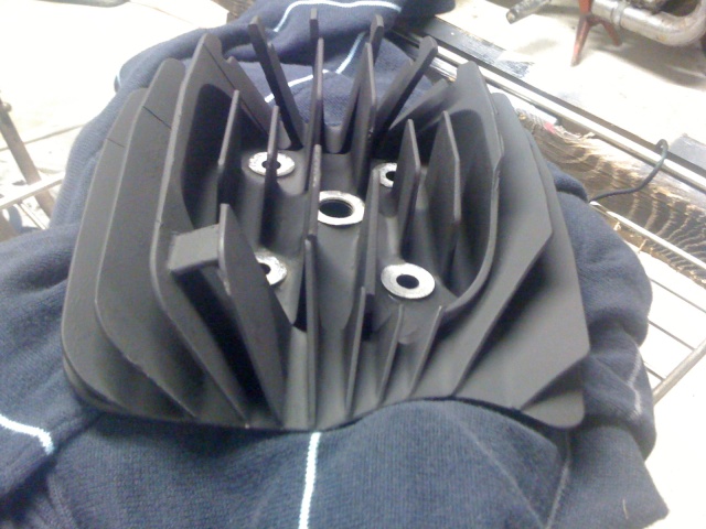

J'ai utilisé de la peinture Haute Température pour le haut moteur et le carter d'huile. Pour le reste, de la peinture pour plastique et du vernis bi-couche.
-Culasse, cylindre et carters, avant et mise en peinture:
Cuisson des pièces, pour "durcir" la peinture, avec l'utilisation du four qui m'est destiné lors de mon emménagement avec ma copine (on ne lui dira pas qu'il a servit en peinture ... ! Laughing )
désolé, je n'ai pas de photos de la prépa peinture du carter de pompe à huile et d'allumage, voici le résultat pour chaque pièces:
Carter d'huile avec celui de pompe à huile. Je n'ai pas vernis le carter d'huile. D'une parce que je l'ai peind à la HT, et qu'un rendu vernis dessus est pas terrible je trouve, mais aussi parce que j'aime bien ce contraste mate/brillant, qui donne un p'tit coup de jeune à cette vieille mémère (le mate est à la mode dans l'automobile et la moto aujourd'hui !! cheers )
Carter d'allumage. On note la découpe pour le démontage plus rapide du PSB. C'est mon père qui l'avait fait lorsque la mimix faisait l'aller retour saint-denis (93) - Saint arnoult en yvelines (78) et faisait de l'enduro...tirage plus long sur voies rapides, bien plus pratique qu'une plage d'utilisation très courte !
La culasse:
Attention: Pour ceux qui souhaitent cuire leurs pièces, enlevez vos marouflages AVANT la cuisson ! sinon toute la colle du tiro reste et c'est plus embêtant à enlever !! à bon entendeur ! Wink

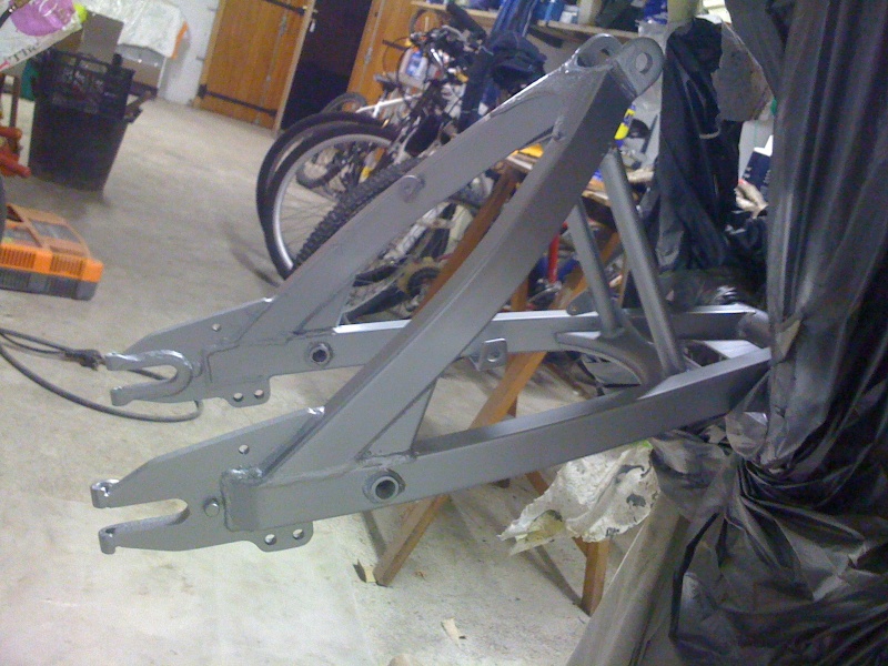

mais ça y est, je m'y suis remis ce soir, avec la peinture du bras oscillant. (je m'étais arrêté à son apprêt) !
j'ai choisi du "gris jante" puis vernis de la même marque (dupli-color je crois). J'attend que tout ça sèche pour me rendre mieux compte du résultat.
Pour l'instant ça me semble pas trop mal !

Voici le BO en apprêt puis peint, dans le feu de l'action, j'ai completemtn oublié de prendre une photo dans on état d'origine pas bien

J'ai été étonné de voir que tu as peint ton bras oscillant encore monté sur la moto? Tant que tu y es, un petite démontage, graissage et remontage de l'axe de BO aurait été utile non? Sinon un jour ça reste bloqué, et c'est galère à enlever.... je sais de quoi je parle (meuleuse et plusieurs forets pour en venir à bout!).

effectivement je l'ai laissé pour ne pas rencontrer ce problème de démontage, après tout ce que j'ai pu voir sur le forum là dessus affraid
je pense qu'il est déja grippé, mais une fois finit, je démontrai juste le BO pour nettoyer l'axe et éventuellement poser des graisseurs, j'ai trouvé ça intéressant et je pense très utile ! d'ailleurs, quelle période entre 2 graissages d'axe de BO est nécessaire (par les graisseurs posés) ?
