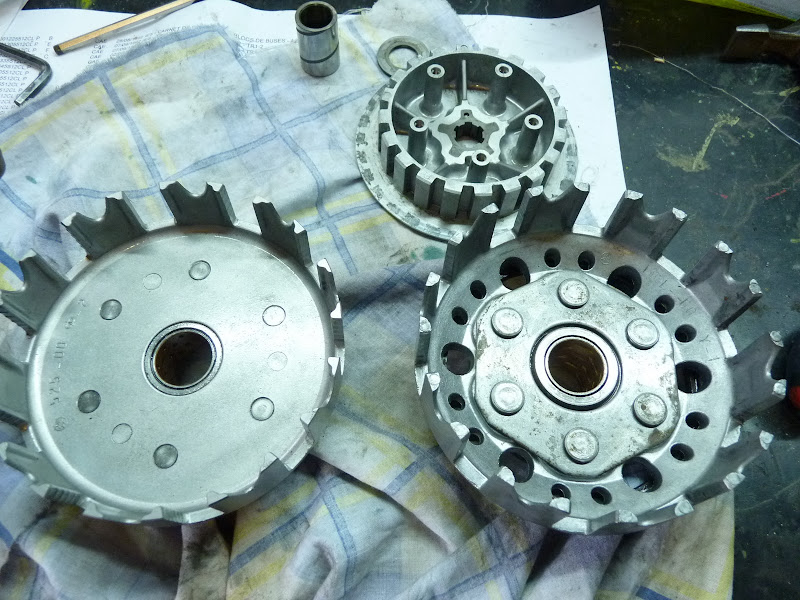

tu a trouvé une cloche pour ta mimix car je vien d acheté un lot de pièce et j ai une de 2 A 600
Nombre de messages : 2703
MessageSujet: Re: Cloche embrayage   Lun 30 Mai 2011 - 13:40
pour moi, c'est interchangeable sans pb Wink
à gauche, modèle 1979:
606 Remplacement de la cloche d'origine (1979) par un modèle plus récent et avec moins d'heures de fonctionnement
Nombre de messages : 5194
MessageSujet: Re: Cloche embrayage   Lun 30 Mai 2011 - 17:43
La mienne est bien une av80, et le carter aussi; ensuite, ils ont modifié le système de rivetage, c'est pas un hasard !!

Nombre de messages : 2920
MessageSujet: Re: Cloche embrayage   Lun 30 Mai 2011 - 22:06
yam ,la cloche que tu présente ,est à mon avis ,une cloche renforcée d'yz il me semble .
gobeaut
Nombre de messages : 240
Age : 48
Localisation : 59178 HASNON
Date d'inscription : 04/01/2009
MessageSujet: Re: Cloche embrayage   Lun 30 Mai 2011 - 22:25
MessageSujet: Re: Cloche embrayage   Lun 30 Mai 2011 - 22:42
Je ne voulais pas faire genre de celui qui croit savoir, mais je ne reconnais pas non plus la cloche post 80.
MessageSujet: Re: Cloche embrayage   Mar 31 Mai 2011 - 21:05
non non, je confirme, provient d'un Mix postérieur à 1979 Shocked Wink

Bon, je viens de finir de réparer mon gling gling. Verdict: +1 pour Bernard ! (comme d'ab.) . J'ai cru comprendre au 1°démontage, que le système du kick était mal engagé, et devait toucher le carter; c'est lui qui faisait ce bruit de "cloche". En fait, il touchait car la pièce en "plastique" blanc autour de laquelle est enroulé le ressort n'était pas bien mise et foutait le bazars.A cette occasion, je me suis rendu compte qu'il me manque 2 pièces sur l'axe du kick, la rondelle et l'entretoise qui sont à la suite de cette fameuse pièce blanche ( 17 et 18 sur la rtm je crois).Surement pour ça que ça a bougé !
puis remontage pour essaie. Et merde, en remontant le plateau de pression de l'embrayage, j'avais déréglé la vis de réglage, et plus d'embrayage....!!
Rebelote !! Pour ceux qui n'ont jamais démonté ce carter, à chaque fois, il faut vidanger, et dans mon cas, refaire le joint en silicone ! Ce soir, je l'ai ouvert 3 fois... siffle
ça m'a permis de comprendre l'origine des vibrations de mon embrayage (à toute chose, malheur est bon !): le plateau de pression est voilé. à mon avis c'est la cause.
pardonnez moi de vous interrompre dans vos exposés à vocations culinaires Shocked , je reviens au sujet de base: la prise de vue suivante provient d'un DTMX modèle 1980 (tout d'origine) démonté dernièrement Wink
