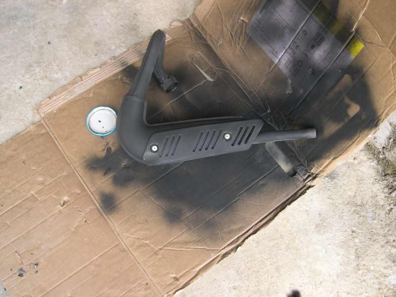

sur cette photo c'est le silencieux d'échapement, il est vide c'est normal? elle fait du beaucoup de bruit je trouve, est ce que ca se réfait un silencieux? ou quand c'est mort c'est mort? (j'en ai vu des ilencieux universel adaptable yamaha sur ebay pour 25 euros)

prochaines photos à venir avec le moteur et pot repeint, le nouveau carbu......peut etre ce soir....

le silencieux, je l'ai decalaminer au chalumeau, degraisser et repeint avec peinture HT, celui de l'autre dt faisait un bruit d'enfer avec celui là ca va bien....

en parcourant le forum , je suis tombe sur un post ou ca parlait joint de culasse. quand le joint est mort, un gars dis qu'on dirait que le piston vient taper contre la bougie , bruit de ferraille. exactement les symptômes qu'avait mon dt, donc j'ai changer le joint de culasse hier soir(joint d'origine commandé chez yam), et au premier démarrage, plus ce bruit de ferraille,(bling bling) ce cliquetis pas jolie. par contre l'ancien joint est en cuivre et me parait bon (pas déformé, ni coupé) je vais le faire chauffer a rouge et refroidir direct dans de l'eau et je le remettrais pour voir si il fonctionne encore.
BONNEVILLE
Nombre de messages : 312
Localisation : Vaucluse
Date d'inscription : 06/08/2010
MessageSujet: Re: restauration dt 50MX 1RE 1985   Mer 25 Mai 2011 - 11:58
Shocked Je ne crois pas qu'un joint de culasse défectueux entraine le problème de piston cognant sur la bougie (et de toute manière cela ne cognera pas longtemps !!), par contre une baisse de puissance et des fuites oui, avec des bruits au niveau de ton haut moteur.
A +
