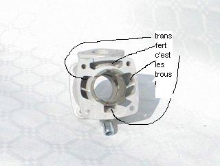

Par contre, qu'appellestu transferts du cylindre ? le gros trou du milieu ? (on ne rit pas !!! Very Happy ) j'ai regardé sur la rtm p.30 mais pas de "transferts de cylindre" sur le croquis... remarque je fois que ça où faire attention ! merci de préciser si tu peux.

Salut Lolo, le gazoil c'est super pour un nettoyage courant ou entretien, c'est gras. Pour décrasser, vaut mieux pas utiliser du gazoil si tu repeinds cylindre & culasse. Pour nettoyer, tu peux déjà prendre de la paille de fer pour enlever la crasse, après tu récupères un bidon 5 litres que tu coupes (comme sur mon post nettoyage carbu), après faut l'immerger dans l'essence sans huile et on nettoie avec un pinceau. Utilise de préférence des gants et fais ça dehors. Après tu récupères l'essence dans un bidon pour nettoyer d'autres pièces plus tard. Il faut faire en sorte de faire couler de l'essence du haut vers le bas pour que l'essence enlève toutes les saletés et les emmènent vers le fond du bac. Tu peux utiliser une seringue pour asperger les transferts (ce sont les trous rectangulaires que tu vois à l'intérieur du cylindre) Une fois sorti du bain, un coup de soufflette dans le cilindre et les transferts, pire des cas, un coup de chiffon propre ou sopalin.

reponse en image :
