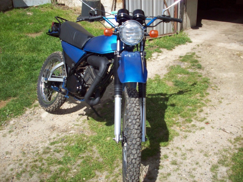

Trois semaines de travail acharné, sans compter les heures et voila le résultat ! Au tour maintenant du moteur et de l'électricité (recherche un Néman a clé pour DTMX modèle électronique si vous avez sa dans vos stock me prévenir). Je passe un petit bonjour au passionné de DTMX Wink

Voici comment je fais un joint de carbu avec une feuille identique à celle carter (car celui qui était dessus était HS) 5.5€ d'économiser.
Après quelque problème d'allumage et de carburation elle fonctionne Very Happy
Prochaine étape l'électricité ....
PS : je suis toujours à la recherche d'un néman

J'ai mis des chaussures neuves à ma dtmx son porte bagage et ses rétroviseurs
j'ai oublié de vous dire qu'en plus de la peinture ma petite femme fait aussi la couture pour refaire la selle javascript:emoticonp('Smile')
l 'année de la moto mise en circulation le 04 07 1980

J'ai enfin trouvé mes soufflé de fourche, une grille de phare, un klaxon et un néman et le plus beau dans tout sa c'est que tout fonctionne Very Happy
Elle manque plus qu'un kit déco perso ^^
Voici donc quelques photos
