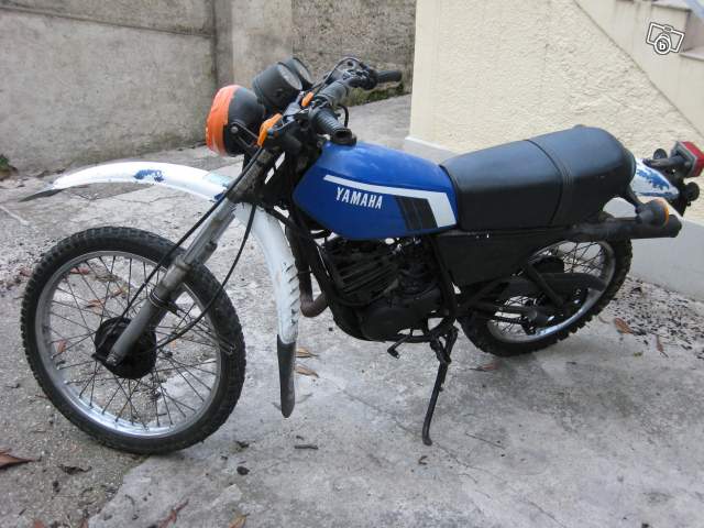

bonjour à tous,et bien voila c'est fini cheers ,j'espère que cette resto
live vous à plus,elle marche très bien monte dans les tour sans problème
aller place au photos
avant
après
ps: yamaha ne vent pas de pieces de carbu!pas possible de commander la cuve Sad

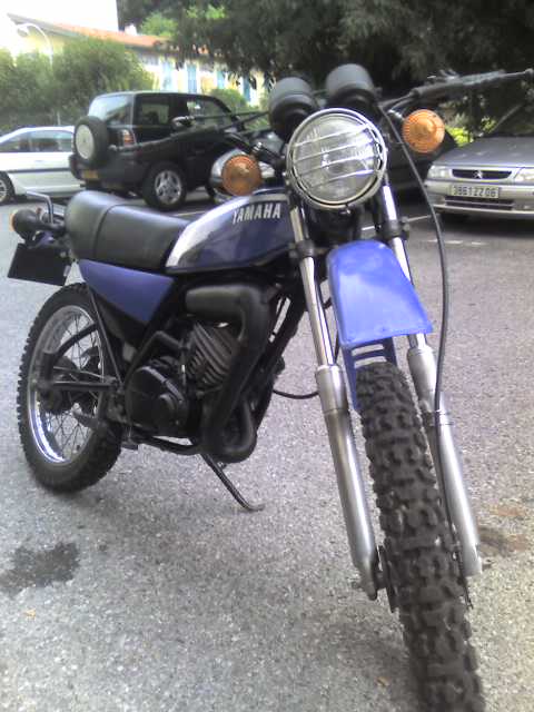

MessageSujet: Re: Restauration Phil06   Mer 30 Juil 2008 - 20:26
bonjour,haujourdhuit,changement de fourche ,par une de dtlc,
je commence a démonter ma fourche et là affraid ,pendant la resto je
ne l'avait pas demonter,et bien c'est une très grosse erreur de ma part,regarder
je finis de monter la dtlc ,je mettrais des photos Wink

voila ma mix avec ça nouvelle fourche(dtlc)

pour ta fourche,tu la montée tel quel,pas de modifs et avec ta roue dorigine?
bravo encore.
Nombre de messages : 1202
Date d'inscription : 01/06/2008
MessageSujet: Re: Restauration Phil06   Lun 4 Aoû 2008 - 15:41
merci
pour la roue, le plateau tambour provient du dtlc ainsi que le cache
poussière, et son petit tube en métal qui vient au centre de ce cache
( je ne sais pas comme il s'appelle).
et ça ce monte tous seule ,j'ai garder l'axe du dtmx,la seule modif
fabriquer des pattes pour le support compteur.
au niveaux du câble de frein ,on a un pas de vis sur le plateau qui permets
de tendre le câble ,sur le dtlc il est plus gros . en tous cas sur le mien,
je ne sais pas si ils sont tous comme ça.
