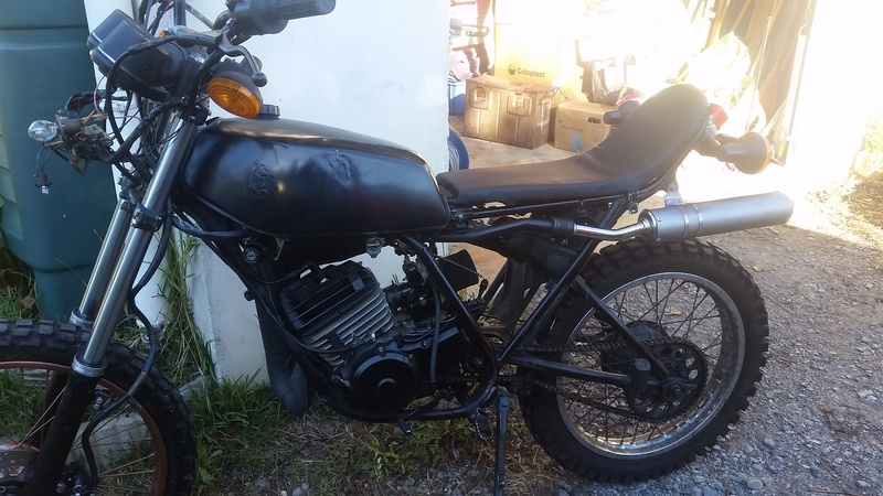

Merci bien la selle je l ai fini elle est vraiment fine mais c pile poil ce que je voulais
Le neiman est un peu trop pres de ma fourche donc pareil je v le redeplacer mais je trouve sa vraiment joli quand il est sur le cote de la moto

aleze j aime beaucoup la photo. La jauge c est pour ne plus juger a l œil pour savoir a quand le prochain plein, en plus je trouve ça classe Cool Cool. Sinon aujourd’hui j ai fini les réglages du carbu j ai fait un petit tour j étais vraiment au ange bientôt je place le nouveau réservoir et je suis barrer :moto2
Au fait je cherche toujours une autre place pour le neiman

bon un ami mécano est passé a la maison pour regarder la moto finir de régler le carbu , resserrer quelques écrous c est vraiment parfait. Le neiman a trouver sa place définitive a l avant gauche du cadre sous le réservoir en face de la bobine HT.
La rehausse est arrivée ce matin j ai démonté la moto, du coup j ai essaye de la mettre dans le berlingo ( je repart en Belgique) résultat en enlevant la fourche et la roue arrière sa rentre dans la largeur de la voiture parfait.
du coup je remonte la moto avec la rehausse pas de problème
Comme vous pouvez le voir j ai poser ma vignette d assurance sur la plaque entre le pot et le cadre et mon régulateur juste sous la selle nettoyer (ou peint  tete ) sa peu être pas mal.
Petite balade 30 min histoire de tester tous les réglages  ma bougie sort couleur brique ainsi que quelques inquiétudes pour mon neiman accrocher a la même vis que la bobine mais sa a l air d aller. Mon assurance n as pas fondu sur la plaque que du bonheur.
J adore quand les plans ceux déroulent sans accro jesors2
La seule chose est que je me demande si je ne préfère pas l assise avant de mettre la rehausse mais bon a méditer.
