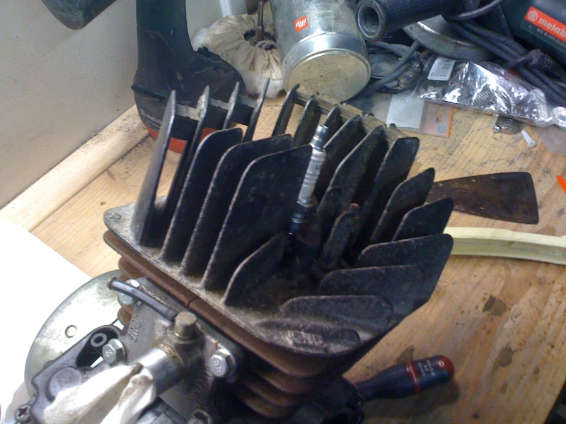

Et j’ai nettoyer la culasse ,par contre le cylindre est rouiller a l’extérieur auriez vous une idée pour le dérouiller ???

re , pas de vérife du cylindre pour voir la cote d'usure vue que le moteur et par terre scratch attention pas trop vite cool Basketball la tortue /lièvre qui gagne Embarassed Exclamation ouvre le moteur c'est plus sage une resto ma prie 3 ans entre les pièces d'origine made in japan yamaha,et resto,mais quelle pied quand elle craque au 2eme coup de kick bave et roulé comme au 1er jour :moto2:que de la bounce

en tout cas super boulot bien mais en effet à ta place je prendrais le temps de vérifier le moteur siffle
