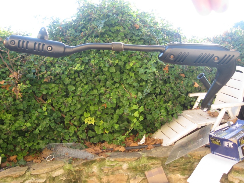

- repindre le pot juste avant le gianelli( déja fait )

silencieux repeint
avec sa béquille centrale
le detente repeint ( désolé pour l arriere plan c est en travaux)

Je compte repeindre mon pot ainsi que mon silencieux un de ses quatre. Tu peux m'expliquer comment tu as fait de A à Z pour le repeindre ? Smile

au départ j ai nettoyer avec de l acétone entirement le pot ( surtout ou y a l huile qui est un peu passer) ensuite j ai pris ça
une brosse mettalique en cuivre que l on met sur une perceuse et apres tu ponse ton ancienne peinture jusqu avoir un reste de ton ancienne peinture
et des petites parties sans peinture. ensuite tu renettoie avec de l acétone. ensuite tu le peint avec une bombe ( noir, gris la couleur que tu veux) a haute température qui résiste jusqu a 800 °C et si tu veux que sa tienne le plus longtemps possible tu le cuit au four ( je croit que c est a 100 °c je m en rappelle plus) perso je l ai pas mis au four car je vais changer de pot quand je recevrai un jour la carte grise ( la moto n as jamais été immatriculer)

Tu le ponce après avoir passé ta brosse c'est ça ? Avec quel numéro de grain ? A l'eau ou a sec ?

tu ponce avec la brosse grace a une perceuse sinon rien ne l enleve ( en tout cas moi ct comme ça) et faut pas trop appuyer sinon tu raye un peu le pot

D'accord. Et t'as appliqué combien de couches de peinture ?

3 couches avec ce froid  bien

le pot de la noir qui a été repeind Razz

mis le gianelli sur titine et le pot d origine sur la rouge

on commence par la préparation du gianelli
son silencieux Razz
sur la moto Very Happy
adios le pot d origine Razz

de retour sur le silencieux qui a un trou plus petit mais qui n as pas la moindre chicane dedans Smile
