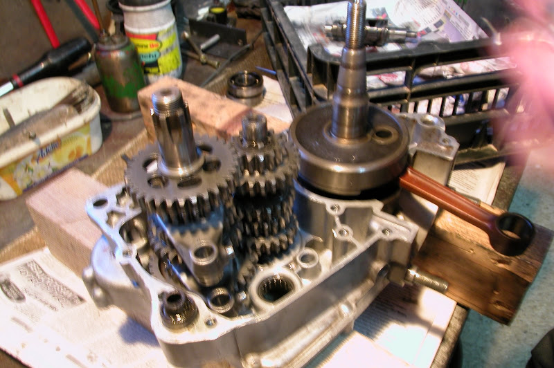

Config pour ma DTMX 175 kit JPX !
Moteur année 1979,démontage,vérification,changement de la bielle par une de YZ,les roulements de bielle,les joints spie.

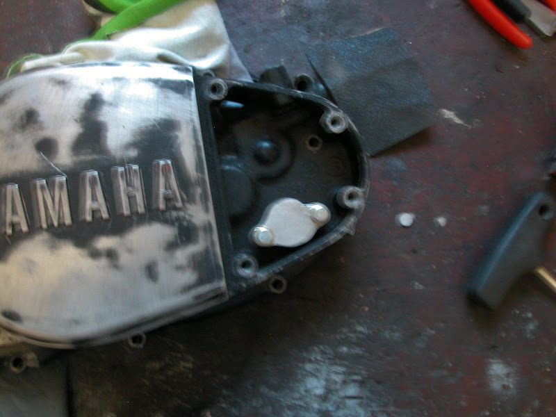

Suppression de la pompe à huile
Montage d'un allumage électronique,rodage du volant magnétique sur la queue du vilebrequin,écartement des butées des clapets à 11 mm,ouverture à la fraise de l'intérieur de la boite à clapet (caoutchouc)pour ajuster au plus près des support clapet (alu).

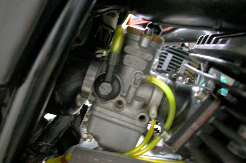

Montage d'un dellorto de 28 mm avec gicleur principal de 165 et aiguille au 2 eme cran .

Et pour protéger tout ça ,un sabot maison .

voici les photos du carburateur qui est un PHBH de 28
Je n'ai touché qu'au réglage de l'aiguille et de la vis d'air ,j'ai monté aussi une bougie B10EV électrode centrale fine.
Au fait l'équilibrage statique de la bielle à été fait par mes soins.
Le montage du carbu est juste juste ! ! !

Ton dellorto de 28 il a quoi comme référence? t'a du changer les gicleur ou tu a garder ceux qui était déja dessus? y'a pas de souci niveau montage tou rentre bien?
Y'a un starter sur ton carbu?

nikel pour les photos Very Happy ton starter il se commande à la main ou à l'aide d'un cable et d'une manette?
MessageSujet: Réglages Kits 175/200 DTMX   Mar 23 Juin - 19:07
Le starter est manuel !
On voie la commande sur la dernière photos ,il faut lever le petit levier blanc

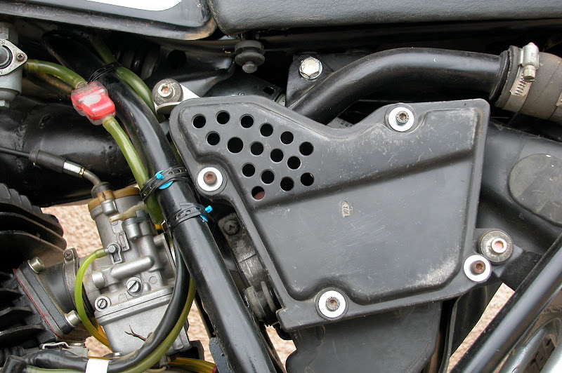

Tres beau travail cheers .felicitaion.
Petit detail :
Tes 10 trou de 10 mm.
Pensez plutot a minimiser le nombres de trou tout en augmentant leur diametre.
Ta modification n'apporte que du bon sans aucun doute.
Faire plusieurs trou comme ça creer des turbulences dans la ligne d'admission qui nuise au remplissage du moteur Mad .En limitant les trous on limite ces turbulences.
Bon c'est pas non plus comme si tu avais fais comme on voit sur internet des fois... des trous fait vite fait a la perceuse sur toute la boite a l'arrache Evil or Very Mad Evil or Very Mad .
Un exemple de boite a air preparé :
http://dtmx-passion.forumactif.com/prparation-f5/prpa-boite-air-t2601.htm
Beau travail Very Happy

pour ce qui concerne mon carbu ,c'est un phbh 28 vs.
il se monte trés bien sur nos mix ,mise à part le fait de rallonger le câble de gaz et "d'usiner" un peu le détente pour permetre le passage du guide cable .

une petite foto du couvercle de ma boite à air
par contre je n'ai pas toucher aux clapets ,mais 11mm ,je vais essayer .
