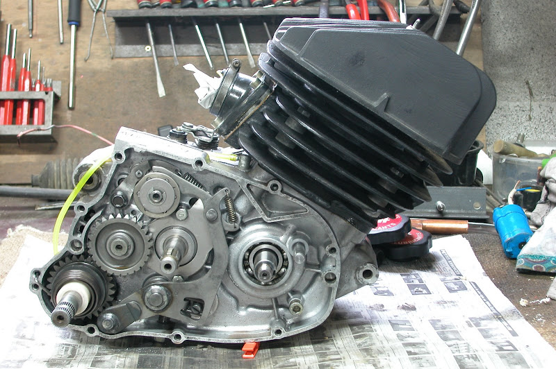

Salut,
J'ai trouvé ça dans une annonce:
Le vendeur me dit que ce n'est pas un kit, mais un haut moteur de 175cc d'origine (sais pas quel modèle). Il m'assure que ça se monte sur un 125 YZ sans problème, et donc que c'est compatible avec le DTMX comme le bas moteur est identique....
Bref je suis très très sceptique, et ne veut pas prendre de risques. Votre avis m'intéresse des fois que je passe à coté de quelque chose, on ne sait jamis Wink

je suppose qu'il a aucun marquage,ou code dessus.
La chemise me semble bien épaisse,tu as une photo coté carter du cylindre sinon tu peux en demander une au vendeur ?
Nombre de messages: 2481
Localisation: toulouse (blagnac)
MessageSujet: Re: Identification 175cc   Sam 7 Nov - 15:28
Y'a marqué JPX sur la culasse;

Et en demandant les dimensions exactes ?
Ça me semble être un moyen sûr.

MessageSujet: Re: Identification 175cc   Sam 7 Nov - 20:34
C'est un kit JPX ,le meme que mon 175

..... euh j'ai beau regarder les tofs.... j'ai du mal à trouver la mention "JPX". Merci en tous cas pour l'identification. Je vais voir de plus près cette annonce alors.... ça dépend du prix et de l'état.... à suivre...

MessageSujet: Re: Identification 175cc   Jeu 12 Nov - 11:59
Sylv@in a écrit:
Salut,
Premiere photo, a droite en bas (en bas de la culasse).

MessageSujet: Re: Identification 175cc   Jeu 12 Nov - 12:05
Je vois que dalle.... même en zoomant, c'est super sombre... scratch M'enfin je te crois sur parole Laughing

MessageSujet: Re: Identification 175cc   Jeu 12 Nov - 14:23
Ah bah voilà, merci sergio bien
Je ne rêvais pas, c'était invisible sans retouche photo^^
Reste à voir dans quel état c'est.... si on se fie aux photos.... il a vécu ce haut moteur....
