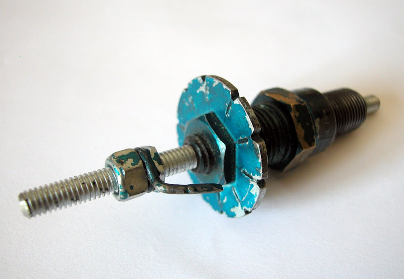

Quelqu'un peut me dire l'utilité de cet appareil ? ? ?

sa ne serait pas un arrache volant Question

non ,ce n'est pas un arrache ,la tige fileté est trop souple .
ce qui m'intrigue ,c'est que cet outil m'est familier ,mais dans un souvenir lointain scratch .
je ne sais même plus si c'était en méca ou en usinage .
il me semble que cette pièce s'utiliser sur un outil en tant que "pige " sur un outil de rectif ,elle permettait de prérégler une approche et dés qu'on l'atteignais on pouvait à l'aide de la mollette et du pointeau avancer pas à pas .
c'est le vague souvenir qu'il me semble avoir confused .
je te hais berna je vais en avoir pour la nuit à gamberger lol!
par contre en le fixant sur un support ce serait une bonne pige de dévoilage pour le rayonnage des roues ..
on dirai qu'il à le même pas qu'une bougie ,si c'est le cas je pige pas (même pour le squich )

C'est vrai que ça ressemble à une bougie...
Un truc pour mesurer précisément le point mort haut ?

scratch scratch à mon avis berna nous fait un test ,il doit savoir ,car ce n'est peut être pas anodin si il à poster dans la rubrique "préparation" scratch

OUI ! effectivement je connais l'utilité de cet appareil !(il est de ma fabrication)
j'espère n'avoir froissé personne par ma méthode de présenté l'appareil qui va servir à caler l'allumage .
Le principe du kesaquo est simple ,sachant qu'une tige filetée à un pas de 1 mm,1/10 de pas équivaut à 1/10 de mm (d'où les 10 encoches sur la rondelle) Embarassed Embarassed

bien bien vu !et pas mal la présentation.
par contre je me souviens en fait de cette molette avec le curseur ,rien à voir avec les moteurs .
plus jeune j'aidai mon oncle à faire des forages avec une foreuse à pilon de sa fabrication et sur le moteur qui enroulait le câble il avait monter une pièce comme celle ci ,tout au moins la molette et son curseur qui servait à réguler la cadence d'enroulement et le déclenchement du câble de façon à laisser tomber le pilon en bout de course .
par contre moi je me suis fabriquer cette pièce qui me sert à regler mon allumage .
