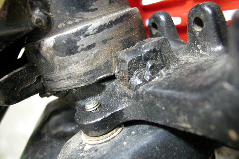

Souder de chaque coté un carré de 10 x 10 lg 10 mm
et le tour et joué, plus de marques sur le reservoir !
Par contre attention ! rayon de braquage moins importent

Sinon, perso j'ai percé les butées sur le cadre et mis une vis + ecrou dans le trou. Comme ca je peux trouver exactement la taille de la butée qui évite de beugner le reservoir en cas de chute.
MessageSujet: Re: modification butées fourche dtlc   Mer 12 Aoû - 20:56
J'avais fais pareil ,mais quand on chute sa casse .
remarque comme le carré est maté a cause de chute ou de coups en butés .
