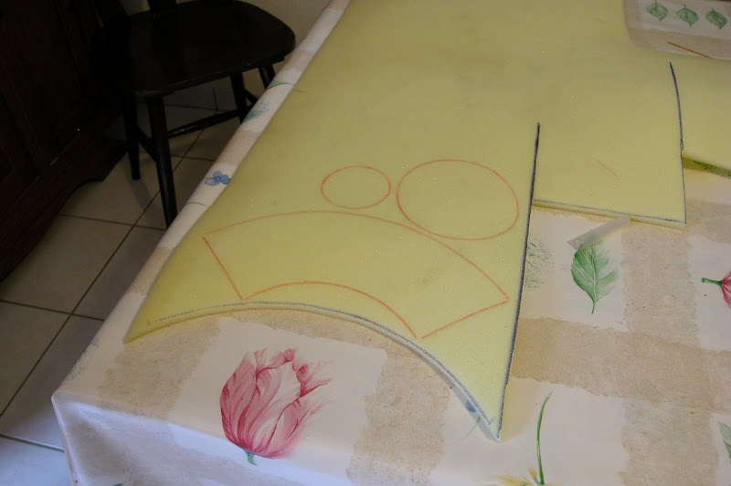

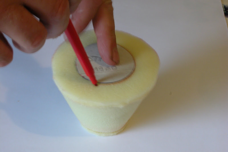

Se procurer une plaque de mousse de 10 mm d"épaisseur!

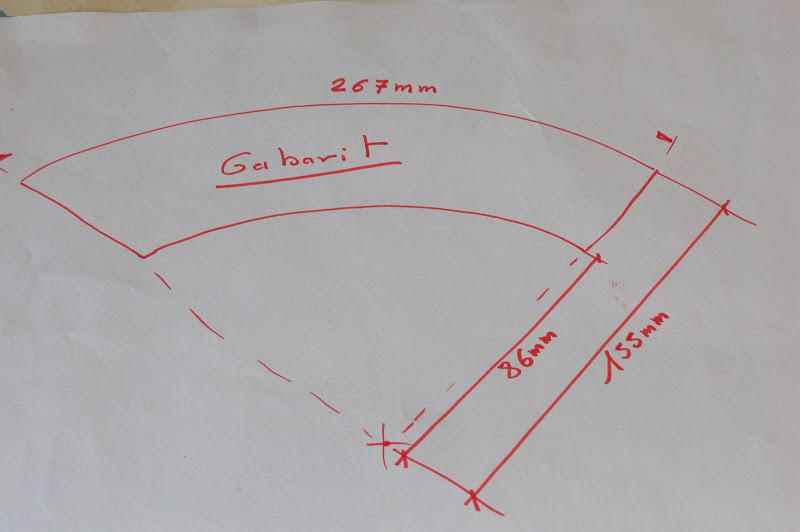

Tracer les gabarits dans du carton (type boite à gateaux)!
1 rond de Ø 50 mm
1 rond de Ø 100 mm
et 1 tronc de cone au cotes indiquées
Tracer sur la mousse
Découper à l'aide d"un ciseau

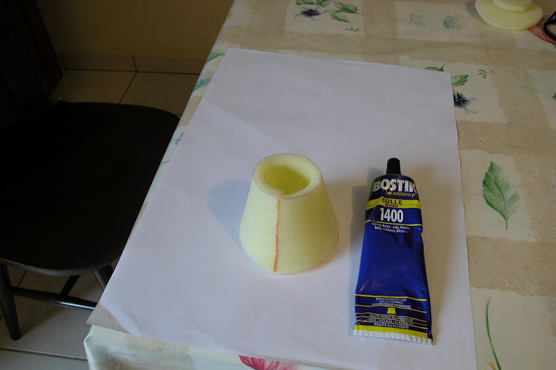

Encoller les deux faces à joindre avec de la néoprène !

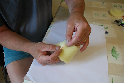

Laisser sécher 2 minutes et assembler
Appuyer légèrement sur toute la longueur pour bien mètre en contact
Introduire la grille plastique

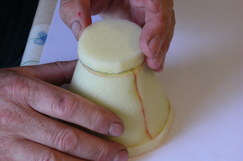

Coller le rond de 100 mm ,toujours en double encollage en respectant l'attente de 2 minutes
Idem pour le rond de 50 mm
A l'aide d'un ciseau couper ce qui déborde
Tracer à l'aide du gabarit un rond de 50 mm au centre du grand rond et à l'aide d'un bon cuteur couper

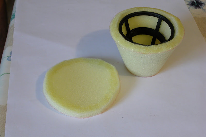

Voila c'est fini !
Laisser sécher 2 jours avant de vous en sérvir.
Conseil :
Laver votre filtre mousse à l'eau savonneuse (savon de Marseille)
Compter 3/4 heures pour la fabrication
