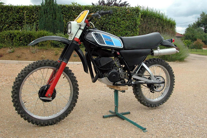

Une petite idée me trotte dans la tête! avez vous une béquille centrale pour pouvoir entretenir votre moto convenablement ? ?
Moi je m'en suis confectionnées plusieurs, voyez sur la photo !
Si cela vous intéresses ,dites le moi et je vous préparerai en photos, la marche à suivre .
bien sur il faut avoir la possibilité de souder et de travailler le métal !

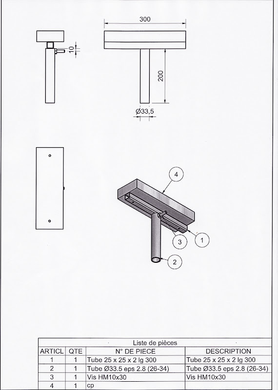

les plans
Cette béquille est prévue pour ma dtmx avec rehausseur de suspension si vous souhaités changer la hauteur de levage ,modifier eps du cp ou la longueur de la bielle.
Je reste à votre disposition pour tous renseignements complémentaire ou modifications.

[quote="berna12"]bonsoir
Salut !
moi je vois sur la photo que tu as une superbe marzochi et un kit 175 !
Peux tu raconter toutes tes modifs ?
A plus
Nombre de messages: 2482
Localisation: toulouse (blagnac)
MessageSujet: Re: Béquille centrale   Dim 21 Juin - 12:16
A quoi tu reconné la marzochi charpy ? Embarassed Embarassed
Voir le profil de l'utilisateur En ligne
MessageSujet: Re: Béquille centrale   Dim 21 Juin - 13:16
tu les trouvé sur les ktm, celle si,ou avec l'axe déporté .
sa c'est le modèle monté sur la fantic,marzocchi,35mm
MessageSujet: Re: Béquille centrale   Dim 21 Juin - 14:21
Ma fourche ,je l'ai trouvé sur le marché de la moto à MACON (71) elle été déjà montée sur une DTMX .
Je l'ai achetée avec l'axe,l'adaptation pour fixer le garde boue et le support pour le klaxon (complète ! !).
Un démontage ,nettoyage ,vidange et le tour est joué .
Je vais quand même ajouter une cale de 10 mm pour durcir les ressorts que je trouve un poil trop souple par rapport à l'arrière .
Je voulais au départ monter une marzocchi de 35 à axes déporté mais je trouve que celle la est plus "d'époque".
MessageSujet: Béquille centrale   Jeu 25 Juin - 19:05
j'ai fini les plans !
je les ai ajoutés à ma 1ere page
